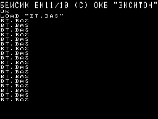

    Question
    Про загрузку написал в предыдущем посте.
    На BK-0011m пробую загрузить исходник (BT.BAS) и многократно открывается диалоговое окно:
  9. #198

    Я же дал конвертор. Делаю
    bas2asc.exe BT
    получаю BT.BIN, загружаю в БК-0010-01 командой
    LOAD "BT"
    вроде грузится. Но не работает. Пробую листинг, в строке 1240 какая-то шняга, непечатная.
    Попробуй заменить все символы с кодом больше 127 на другие. Проверь все используемые операторы, так ли они работают, как ожидается.
    Просто не догадался убрать расширение файла:
    Это профессиональное, у нас на авиазаводе каждый первый мастер непечатного слова.
    Отдельная благодарность, сейчас займусь перепечатыванием исходника.
    Прошу прощения, наверное надо было просто сделать замену расширения на .BIN для выходного файла, но я поленился. Думал, пользователь, увидев сообщение об ошибке, догадается. Тем более, заглянув в исходник.
