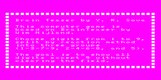

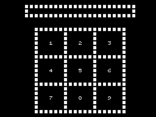

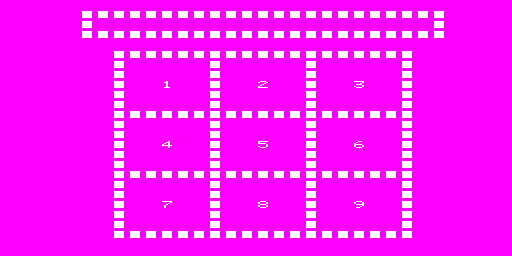

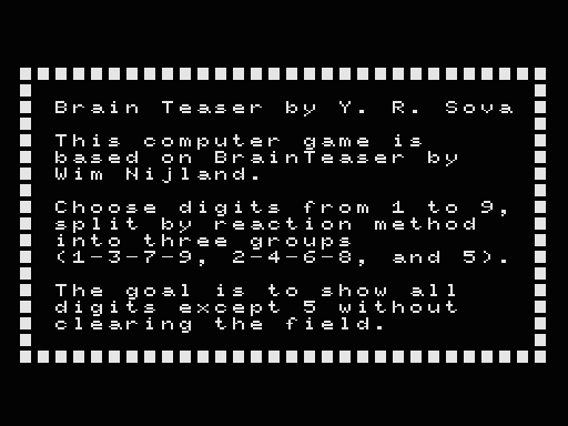

    С учётом дефицита оперативной памяти для программ на Бейсике (ошибка № 7) склепал логическую игру в сокращённом виде. Есть определение модели — БК-0010.01 и БК-0011М, запуск производится в разном цветовом исполнении.
    Опубликована в соответствующей теме — https://zx-pk.ru/threads/33794-novye...=1#post1220833

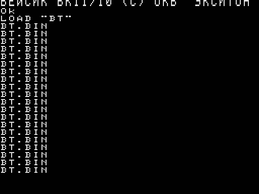

    Давай уточним.
    Созданный из текстового исходника с помощью утилиты bas2asc.
    А вот текст может быть и можно загрузить, но там опять надо разбираться с перехватом загрузки блока/символа.
    Попытался загрузить и текст, опять не получилось.

    Текст можно, на уровне исходника, asc файлы бейсик принимает как родные. У меня в эмуляторе сделано, всё работает как с россыпью asc файлов в формате bin, так и с wave файлом.
    Можно ли увидать ссылку на эмулятор?

    То есть, это утверждение неверно?
    Да, неверное. Чистый бейсик, с чисто бейсиковскими операторами, даёт совместимый код.
    Пока не начинается всякое POKE,PEEK с адресацией в ОЗУ/ПЗУ. И прочее платформозависимое, напр. вставки п/п в маш.кодах, ибо они обычно обращаются к ПЗУ монитора БК10 или даже в ПЗУ бейсика, особо продвинутые.
    https://gid.pdp-11.ru/
