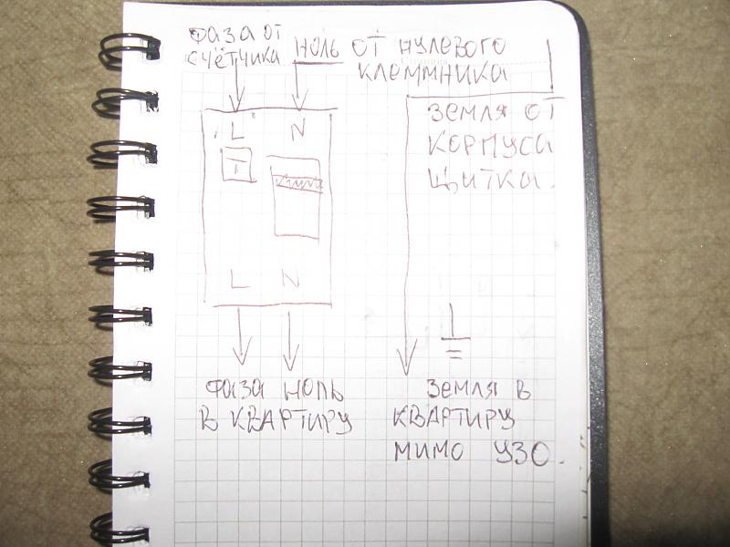

    У меня вопрос к знатокам, для чего нужно заземление и как оно организовано в спектруме.
    Вопрос возник в связи с вот какой проблемой:
    У меня на столе лежит удлинитель. В него воткнут монитор для спектрума ( Commodore1084S, АТМ, пентагон)
    На мониторе висит защитный экран, чтобы на руках у меня волосы дыбом не вставали и током от трубки не било. Этот экран оборудован проводом с крабиком. Когда я его вешаю в качестве заземления на металлический корпус АТМ, компьютер начинает глючить и сбрасываться. Когда я его вешаю на выключенный пентагон в металлическом корпусе, то АТМ работает прекрасно. Пентагон в розетку включен, но выключен питанием блока питания.
    Если проводок вешать на батарею или не вешать вовсе, компы глючат и виснут.
    Хотелось бы осмыслить проблему и избавится от этого неприятного глюка, который меня раздражает и заставляет бить по компам и вдавливать микросхемы в панельках, а так же непонятно зачем разбирать компы.
    Вкратце из за счелчков статитки монитора виснет комп. Может надо как то провод по видео по другому распаивать или заземлять его как нить на плате или корпусе.
    Кому что не понятно задайте наводящие вопросы.
    Вот фото как сделано, чтоб АТМ не глючил:
