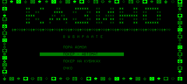

    12 Post(s)
    Цитата Сообщение от Pluto Посмотреть сообщение
    Потихоньку допиливаю эмулятор (MAME):

  10. #199
    22.11.2009
    1,735
    85
    206
    134 сообщений
    12 Post(s)
    Демосцена
    Этот пользователь поблагодарил shattered за это полезное сообщение:
