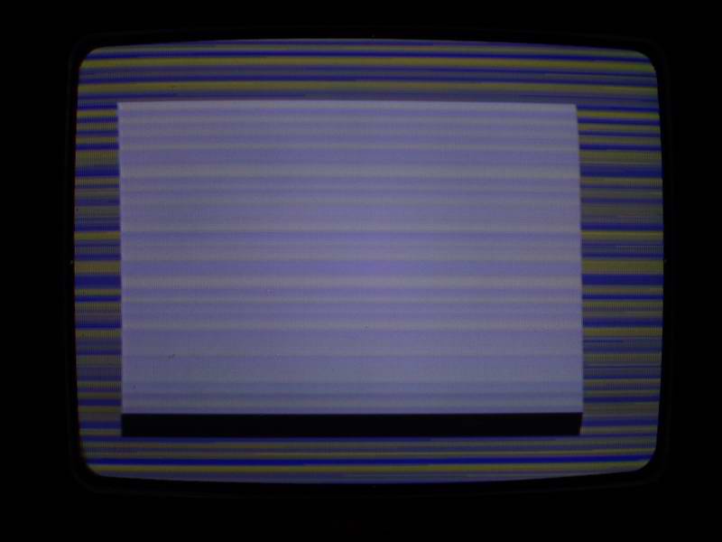

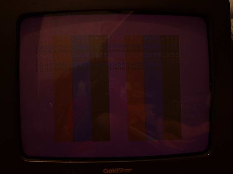

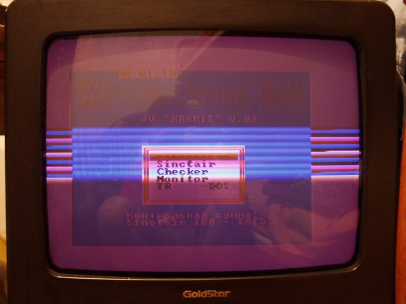

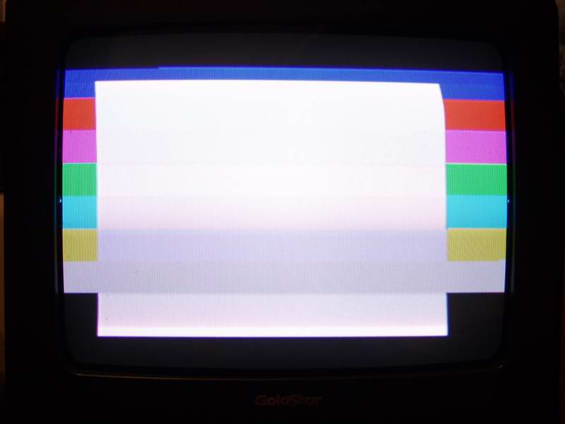

    Итак, я устал бороться со шлейфами и решил посмотреть, как будет выглядеть цветная картинка на другом телевизоре. Распаял SCART, подключил к GoldStar CK-14A80, и обалдел - см. картинку 1. А должно это выглядеть примерно вот так. Полосы на бордюре дают шлейфы на основном экране - картинки 2 и 3, а тестовый экран еле-еле виден - картинка 4. Все фотки сделаны при одних и тех же настройках телевизора. И это еще не все. Если вылезти в бейсик 48 и попробовать поиграть цветом бордюра, то будут видны очень интересные вещи. BORDER 0 получается все как надо, а остальные цвета оставляют бордюр черным, но изменяют цвет фона экрана на противоположный, т.е. BORDER 1 дает черный бордюр и желтый основной экран, BORDER 2 дает тоже черный бордюр и голубой основной экран, и т.д. BORDER 7 дает очень тусклую картинку правильного цвета.
    Важные уточнения:
    1) На этом же телевизоре Скорпион дает прекрасную цветную картинку без каких-либо неправильностей
    2) На ч/б мониторе типа "колокольчик" и Пентагон, и Скорпион, подключенные через сумматор на резисторах, дают прекрасную ч/б картинку.
    Что делать? Хочу цвет - сил нету
