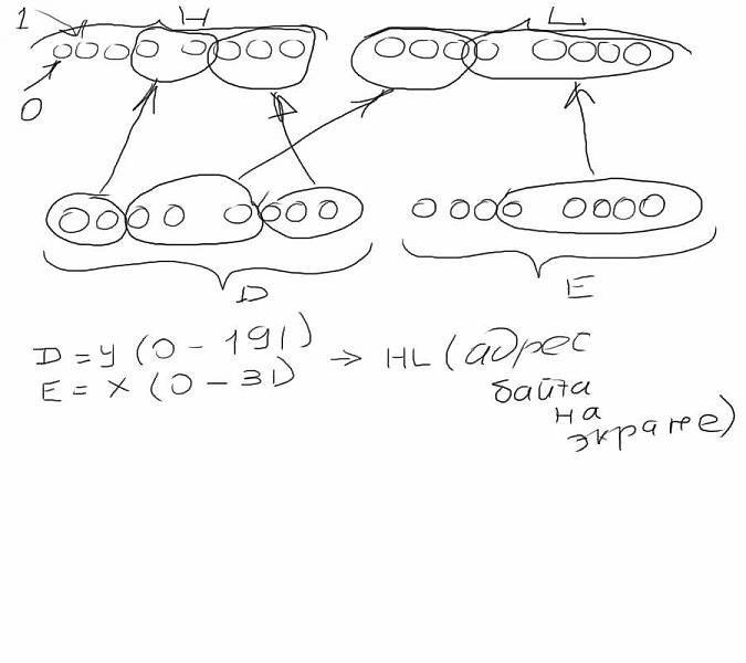

  7. #36
    28.07.2005
    119
    процедура трансляции координат байта в экранный адрес проста. Там просто берешь и передвигаешь биты (хорошо рассмотрев экран, это доступно).
    Чтобы проц не напрягать, делаешь таблицу. А по смещению из нее читаешь адрес.
    координаты байта:
    D = Y
    E = X
    выход
    HL = адрес

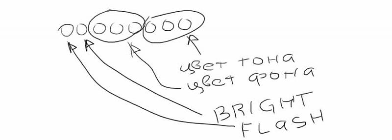

    с адреса #5800 начинаются 768 байт цветовых атрибутов.

    Что-то накидал по рисунку своему. Для расчета таблиц должно подойти:
    LD A,E
    AND #1F
    LD L,A
    LD A,D
    RLA
    RLA
    AND #E0
    OR L
    LD L,A
    LD A,D
    AND #7
    LD H,A
    LD A,D
    AND #C0
    RRA
    RRA
    RRA
    OR H
    OR #40
    LD H,A
    Надеюсь не ошибся :-)
    Amadeus Voxon, Flash inc.
