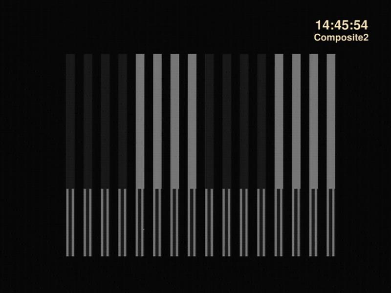

    Сам я уже усталЪ разбираться. Помогайте, друзи!
    Исходные данные таковы - зелёный скорпион. Пространство платы под ПЗУ мёртвое. Разорваные дорожки заменены МГТФ-ом. A0-A13 и D0-D7 подтянуты от проца, остальное - с разных мест платы. Из дополнительного - неудавшаяся попытка подвесить SIMM32.
    При включении без ПЗУ выдаётся приложеное изображение (может, оно и цветное - нет возможности посмотреть, с пал-кодером страшные помехи идут). Кое-где изображение меняется, но почти сразу возвращается обратно.
    С ПЗУ - строение то же (верхние 2/3 отличаются от нижней), но на обеих - мусор.
    Ежели оно у меня не заработает, я сойду с ума, и тогда никакого вам нового масштабного квеста не будет. Или проще Mikka_A уговорить, чтобы он ещё одну плату сварганил? АТМ не предлагать, я его боюсь.

    Гыыыы... А ты попробуй включить, у тебя же зеленая плата лежит собранная и ПАЛкодер есть. ПРоблем с подключением к ТВ не будет - у нее синхра нормальная.

    Я оно уже включал.
    Мне сейчас принципиально важнее либо оживить этот труп, либо получить новый (скорп). На АТМ удручает отсутствие свободного места даже для мелочей (а я на скорп столько удобностей нацепил, пока он жив был...) и, не побоюсь этого слова, ГРОМАДНОСТЬ платы. она еле-еле в минитауэр лезет.
