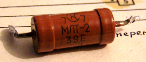

    Впаивал двухваттный резистор 39 Ом в разрыв питания, помогало. Как раз из старых запасов. Выглядит как оранжевый цилиндр с двумя ногами по оси центра.

    Цитата Сообщение от lupus Посмотреть сообщение
    Конденсатор для моей цели можно использовать?
    нет, там двигатель питается от постоянного тока, притом не на 5в как ты думаешь, а на 12в. На 5в такой вентилятор не факт что вообще будет работать - схема управления может не запуститься. Обычно напряжение снижают переключая чёрный провод с земли на +5в (т.е. 12-5=7в). На 7в гарантированно будет работать на пониженных оборотах. Кроме того если оч. хочется (хотя смысла никакого) - можно сделать плавный регулятор на эмиттерном повторителе - зови Женю - он слабает, но опять-же в диапазоне 7-12в.
    теперь он жужжит!
    зужжыт не от напряжения, а от того что подшипник выработан (в старых БП), или от дешевизны нового китайского барахла, куда ставят вентиляторы из отбракованных партий с нарушенной балансировкой. Вопрос решается заменой вентилятора на качественный.
