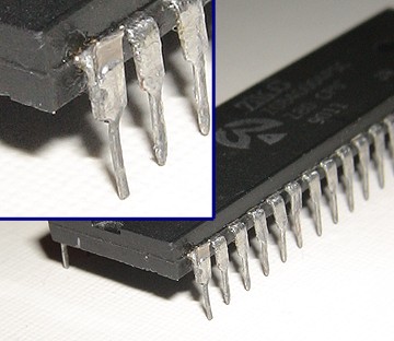

    Question Z80 процессор оторвал случайно ногу
    Посмотрите пожалуйста на фотку. Это нога нужная или не нужная ?
    Ее как нить припаять можно или надо новый процессор искать ?
    Это я когда вдавливал в панельку заметил что нога загнулась, а когда ее выгнул, то нога частично отлетела.

    нога нужная. Откуси от любой другой дешёвой микпросхемы ногу под самую пластмассу и припаяй поверх обломаной

    Угу, завтра займусь поиском ненужной микросхемы и начну ваять, вернее паять...

    Зачем так сложно? Надо просто взять толстый одножильный провод и припаять его по центру не обломанной части. А оставшийся кончик подровнять кусачками под размер остальных ножек. Неоднократно так делал.

    это не оторвал
    это сломал
    если паять совсем без мазы то вставляеть в панельку
    туда куда раньше шла ножка вставляеши иголку или что нибудь подобное
    а сверху приматываешь к бедру бинтом из тонкой медной проволоки
    (например распотрошонного мгтф )
    завязываешь в узелок
    монтируешь в панельку

    Orionsoft, реально жесть (сочетание стали, олова и меди, без пропайки)
    Облудить остатки ножки и напаять сверху либо ногу, откушенную под корень от другой микросхемы, либо просто ножку от тонкого резистора и откусить лишнее.
    Вот-вот её-то я и припаивал!

    alexeenko, посмотри как на GS припаяна одна из ног верхней микросхемы памяти на бутербродах и все станет понятно ... хотя, Mikka мог там и выкрутасом сделать
