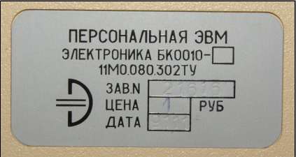

    Всем привет!
    Достался мне тут комп БК0010-01.
    Походу я его разобрал и увидел, что схема не соответствует оригинальной, которая здесь выложена. Определил что у меня какой то армянский вариант. Но по логотипу пока не удалось определить какое именно предприятие его выпустило, а отсюда и не известно где взять схему.
    Лучше всего конечно было бы найти схему, если кто имеет документацию скиньте пожалуйста.
    Или если кто знает то дайте инфо в чем именно могут отличаться схемы разных заводов, которые производили БК. Логотип постараюсь выложить (логотип конденсатор соединенный в полукруг) и вид схемы тоже.
  4. #44
    25.02.2008
    г. Мукачево
    509
    Вот бирочка.

    Цитата Сообщение от rnd.gen Посмотреть сообщение
    Вот бирочка.
    Экситон, Москва.
    Схема - принципиальная - такая же, монтажка - другая.

    И схема вроде другая.
    Cкорее всего Вам нужна схема подписанная как
    "Изд "Электроника БК0010-01". Плата вычислителя (модифицированное исполнение)"

    это перетрассировка платы была схема таже и теже номиналы кондеров что и на старой все совпадант номер и номинал только есть помоему рядом с дроселями кондеры они наминал 0.33 мкф
    Да, там есть где-то 10 "лишних конденсаторов" и 4 дросселя. Резисторы пока еще не считал. Все микросхемы вроде совпадают. Может у Вас хоть на один схема осталась?

    схем нет я себе восстановил по схеме старой с дроселями судя по фоткам 0..33 мкф стоят остальные блокировочные
