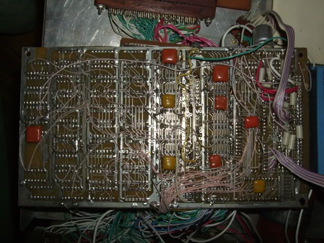

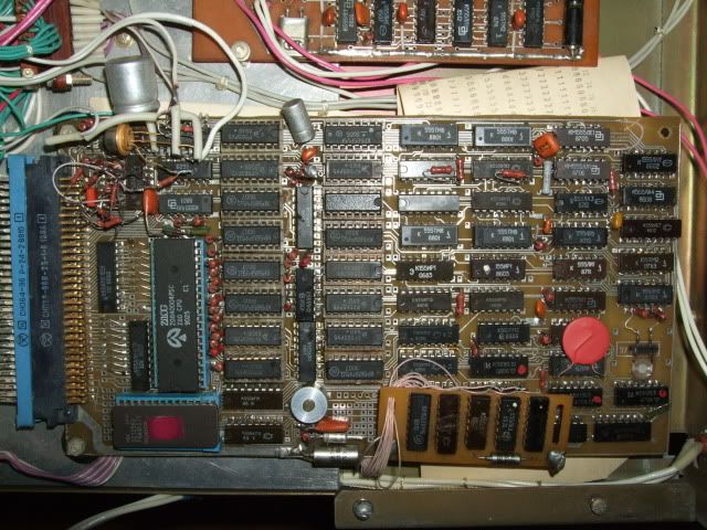

    раздобыл ещё одну `москву` только ей похоже сделали расширение памяти.

    она, самая - родимая.
    вспоминаю что изначально там была проблема с сигналом INT

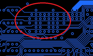

    Mick,
    А поддержку 565РУ3 как задумывалось изначально планируете?
    Вот здесь монтировался преобразователь +12В, -5В для питания РУ3
    А как хотите, можно и до РУ6 доработать, а можно и РУ3 оставить.
    а можно отщелкать платку расширения , хотелось бы подобную тему под утюг
