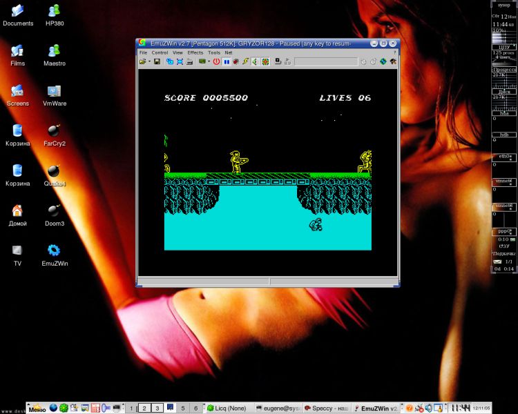

    я бы сказал не томозит, а работает несколько нестабильно, например скорость поцессора скачет от 90% до 130%, музыка играет прерывисто, может закрыться если его просто свернуть или зависнет. но - работает. графика не очень плавная - часто видно как перерисовывается картинка.
    p.s. по поводу других - пока не знаю, сегодня попробую их поставить.

    Я бы пособветовал убрать из папки (вообще удалить, не переименовывать) SmoothTiming.dll. Он исключительно для windows, и под эмуляцией винды может чудить. Его задача - отобрать слайсы у всех задач в системе. Чтобы ОС отдавала эмулятору слайсы не реже чем раз в 10мс. Под линуксом иже с виртуальными машинами это даст только лишние тормоза и прерывистость.

    А у Вас emuzwin под wine запущен?

    да
    mandriva linux 2005le
    сборка wine 0.9 mdk для mandrivы
    to: Vladimir Kladov
    прислушался к вашему совету и грохнул dll'ку
    по-моему стало лучше, скорость эмуляции скачет в пределах от 90 до 110%
    теперь окно эмулятора сворачивается и разворачивается нормально.
    спасибо
