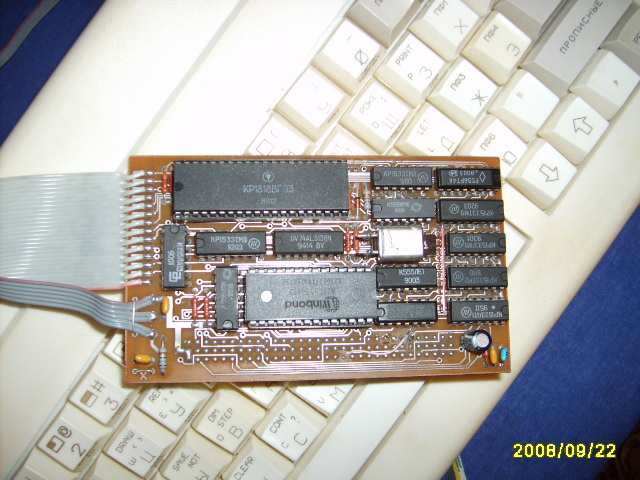

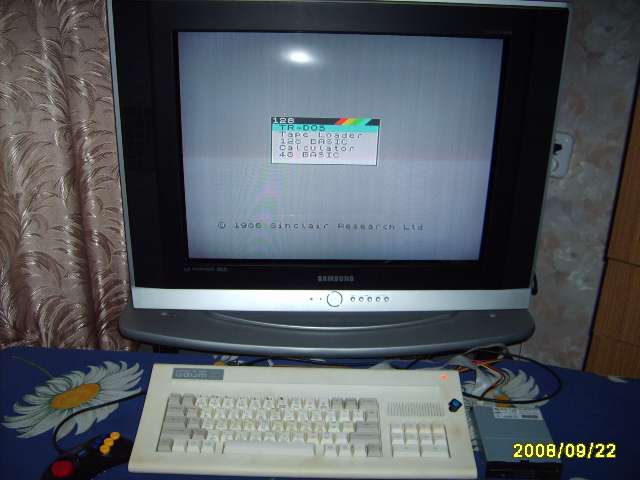

    Вот собственно фотки Байта с полным фаршем и контроллера TR-DOS.
ID:	9110   Нажмите на изображение для увеличения.

    Выше в теме я выкладывал прошивку TR-DOS контроллера Байта 128. Кто-нибудь ковырял? Прошивка 64К. Мне удалось выяснить, что части по 16К:
    1. ????
    2. TR-DOS 5.04T
    3. Spectrum 128
    4. Basic 48
    Очень интересно, что в первой части. Может кто что подскажет? Или может это просто прошивка от какого-нибудь другого клона? В любо случае интересно, что в первой части.

    Мельком посмотрел первый блок:
    1) состоит из 4-х одинаковых блоков по 4 кб (тоесть надо анализировать только 0000h...0FFFh).
    2) по некоторым признакам, похоже на драйвер принтера, но судя по схеме "БАЙТ 128", которая есть у меня,
    в нём не было интерфейса принтера
    PS. Очень похожий кодовый блок есть в прошивке GRM от Scorpion и в прошивке от ZX777
    Последний раз редактировалось caro; 23.09.2008 в 15:13.
  4. #24
    09.06.2007
    Минск
    756
    И я тоже подумал, что это какая-то прошивка интерфейса принтера... когда просматривал, встречал слово EPSON. Да, в Байте не было интерфейса принтера, он был только в Байт 01 с КВУ (контроллер внешних устройств). Если не трудно, скинь пожалйста все что у тебя есть по Байту мне на ящик sergby#tut.by (если есть в электронном виде). А то уменя есть только схема обычного Байта не 128К.
