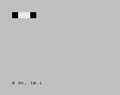

    как ещё обозначаются строковые данные, а то мой компилятор не понимает DEFM
    ---------- Post added at 01:06 ---------- Previous post was at 01:00 ----------
    Всё, нашёл... c DEFB пашет.... только пашет как-то криво....точнее вообще никак.
    Процедура Командина И.Г.?
    Процедура, конечно, запутана.
    Вот, по-быстрому...
    SCROLL        HALT
                  LD      A,(COL)
                  OR      A
                  JR      Z,LDIRB
    DJNZ    L2
              LD      A,(COL)
              DEC     A
              LD      (COL),A
              JP       SCROLL ;вместо RET
    LDIRB     LD      A,8
