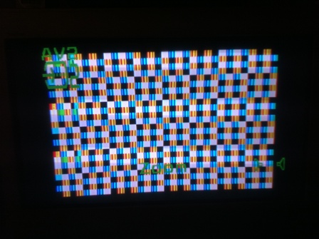

    матрас вот такой

    Простите, но это не матрас, а неизвестно что . Если вытащить ПЗУ, оставить процессор и включить, то должно получится что-то похожее на:
    http://zx.pk.ru/showpost.php?p=341305&postcount=8

    я в курсе, какой должен быть матрас...
    а у меня вот такой...
    а как поправить?

    можно попробовать:
    1. снять проц и посмотреть осциллографом что происходит на ШД от процессора.
    2. снять проц и память, посмотреть осциллографом что происходит на ШД от процессора, на DI/DO памяти(посмотреть что на экране, должен быть чистый).
    в обоих случаях должно быть чисто на шине
    Всегда одинаковый?
    Если да - замыкание/обрывы в на адресах и данных памяти

    Значит так
    процессор снял - на ШД чистые +2в
    память и процессор снял - экран чистый (но всё равно дёргается) на ШД чистые +2в
    память пробовал OKI M3764-15RS, NEC D4164C-12, MN4164-12A
    замыканий, обрывов нет, проверил 2 раза
