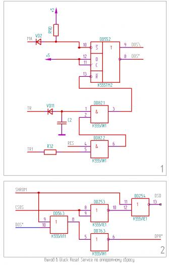

    Имею программатор WizardProg и стираемую флеш 27512. Пробую составлять разные прошивки для моего Пентагона. Но вот с Глюком тупик. Очень нужны ответы на вопросы:
    Работает ли GLUK на моей версии Пентагон-1024 v 1.4 или GLUK только для версии 2.2.
    Прошил ПЗУ в такой последовательности: GLUKPEN+TRDOS6.10E+Basic128+Basic48. Но вместо Глюка загружается Basic128?
    И еще... Так как командер QC у меня не работает (диск крутит почти минуту), есть ли Rom версии других командеров, например "Real Comnander или Commander DOS. Если кто знает, то пожалуйста приложите к теме.

    Не работает, переключение страниц на Пент1.4 и 2.2 организовано по разному

    А как сделать что бы работал?

    Я сделал такую доработку Pentagonе 1024SL 1.4 для доступа в нулевую банку ПЗУ после сброса : добавляем ли1 (DD82) и делаем два изменения согласно приведённой схемы , работает стабильно

    Схема доработки Pentagonа 1024SL v1.4: выход в Gluck Reset Service по аппаратному сбросу ,расширение памяти порт #7FFD биты 5, 6 и 7, порт #EFF7 bit 2 блокировка память выше 128к, bit 7 включения доступа к портам #DFF7,#BFF7 Gluk RTC.

    Есть другой вариант, доработка для выхода в клюк из одного диода, который упущен на схеме триггера трдос, его надо к другом входу подключит. И прошивку эту
    http://zx.pk.ru/showpost.php?p=353862&postcount=399
    Есть желающие потестить?
