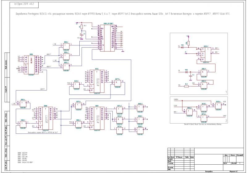

    Схема доработки Pentagonа 1024SL v1.4: выход в Gluck Reset Service по аппаратному сбросу ,расширение памяти порт #7FFD биты 5, 6 и 7, порт #EFF7 bit 2 блокировка память выше 128к, bit 7 включения доступа к портам #DFF7,#BFF7 Gluk RTC.
