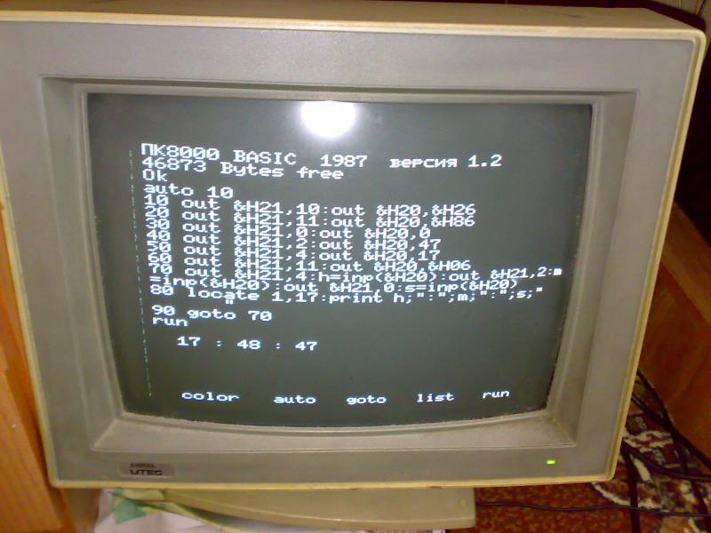

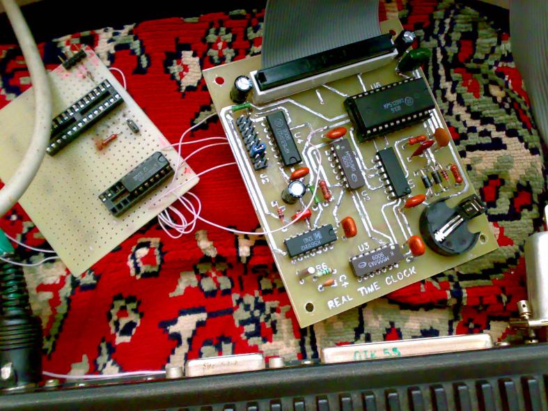

    Попались на глаза 512ВИ1, решил пристроить в дело. Схема генерации сигналов READ, WRITE и ALE взята из журнала, кажется "Радио". Схема включения аккумулятора, питания и кварца взята из альбома схем, от одной из 80286-й машинки. Разумеется с первого раза не завелось. Постоянно подключенная CS блокировала шину данных компа. Пришлось доделывать полноценное управление CS и выкидывать схему задержки включения:

    Первым идет нечетный порт, это я накосячил с линией A0. Уже исправил.
    Окончательную рабочую схему прилагаю, как в PDF, так и в DipTrace. Разводку платы не делал, все равно нет ни фотобумаги, ни текстолита, да и принтер пора бы заправить.
