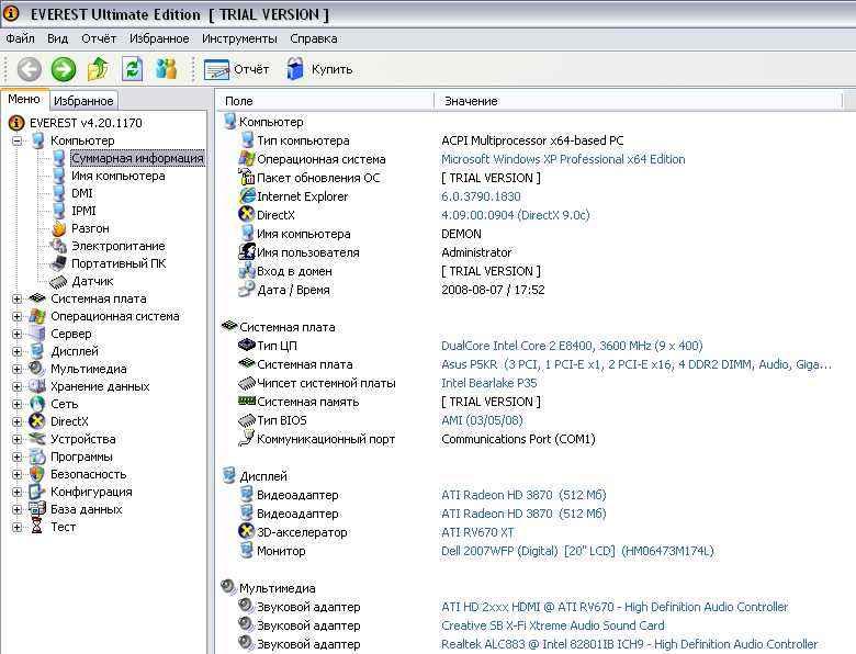

    вы что смеётесь чтоли, какие требования ????
    b2m, у тебя что нету искажений звука на эмуляторе Ramiros, ?

    сделал запись звука из эмулятора b2m, и эмулятора Ramiros, сравните сами.

    ZEman, я сравнил, разница есть, и есть игры в которых звук мягко говоря глючит (нескрою движек AY пока сырой т.к. появился в эмуле пару месяцев назад), но по моей субъективной оценке в игре down to earth звук нормально играет, я предпологаю что здесь какие то особенности в вашем железе или в дровах, вообще было бы неплохо услышать мнение других пользователей
    Добавлено через 14 минут
    ZEman, прослушал ваши записи, играет конешно по разному, потому что у меня форма волны - синусоида, и другие варианты неподдерживаются, поэтому звук и отличается от оригинала, но почему невозможно слушать? помоему вполне нормальная муза получается

    b2m, к сожалению у меня на векторе небыло AY и вообще я в живую его никогда неслышал, поэтому я незнаю как он должен звучать в оригенале.
    к тому же много разных эмуляторов видел на ZX в которых есть поддержка AY и они тоже играли далеко неодинаково. что говорить про вектор, на который существует всего 3 эмуля
