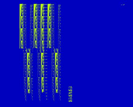

  9. #1418
    22.02.2014
    г. Курган
    1,706
    275
    318
    222 сообщений
    Я тоже так думал, но видимо счетчики не стоят, т.к. давно попадались программы которые использовали эти режимы для отсчета интервалов (к сожалению не помню какие).
    Я с этого ВИ53 просто ......
    Скорее всего это нужно было в тему теста ВИ53, закинуть. Но и во всех эмуляторах картинка отличается.
    Причину понять не могу.
    Вроде реал 02-ой и v06x совпадают, но в v06x скрол экрана сдвинут, на реале верхняя строка FF, а v06x - верхняя строка 00.
    Самая близкая к ним картинка на Emu.
    Накидал тест, который между прерываниями постоянно считывает значения счётчиков таймера и отображает считанное на экране (старший байт левее, младший правее).
    По приходу прерывания, меняется режим, в счётчик записывается FFFFh всё повторяется.
    Я так и не смог изменить/задать значение счётчиков в режимах 1 и 5 !!!
    При переключении в режимы 1 или 5 из других режимов, счётчики тупо продолжают считать (уменьшаться) начиная с последнего значения, которое осталось от предыдущего режима, не принимая новые значения.
    А в режиме 3 таймер вообще считает в два раза быстрее чем в остальных режимах.
    Значение счётчика считанное сразу после записи и перед заменой режима выводятся в отдельный столбик.
    Сделал скриншоты с экрана реальных простого Вектора и 02-го, и нескольких эмуляторов.
    Офигел, от того, что скриншоты реальных отличаются.
    Причину придумать не могу.
    Думал, что отличия скорее всего могут быть связаны с разными кварцами, но кпроц и таймер от одного кварца таковую получают, значит расхождения не может быть.
    В архиве rom, исходник и скриншоты.
    Последний раз редактировалось KTSerg; 28.10.2023 в 12:06.
    Эти 2 пользователя(ей) поблагодарили KTSerg за это полезное сообщение:
    Improver(28.10.2023), ivagor(28.10.2023)
