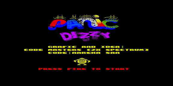

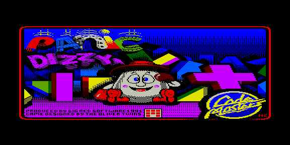

    Mick, кнопку F2 нужно не просто нажать, а удерживать.
    Я получаю на экране значек паучка(микросхемки) открываю файл с ром и жму F12 - грузит текстовый редактор вместо игры. Объясните на пальцах непутевому
  2. #172
    09.08.2008
    Шяуляй
    481
    svofski,
    Mick,
    Я делал по инструкции
    1. Грузим эмулятор Башкирия-2М и выбираем конфиг "Vector06c"
    2. С помощью тулбарной кнопки открыл pdizzy.rom (из архива spectrum.zip с сайта vector06c.narod.ru)
    3. Нажимает F2+F11 (пол секунды держим - меняется на экране иконка "монитор" на "микросхему")
    4. Жмем на F12
    5. Загружается игра
    Доказательство во вложении (только скрины интересные в пропорции, хотя в эмуляторе - нормально)
ID:	9042   Нажмите на изображение для увеличения.
    Последний раз редактировалось XobbiMan; 15.09.2008 в 19:14.
