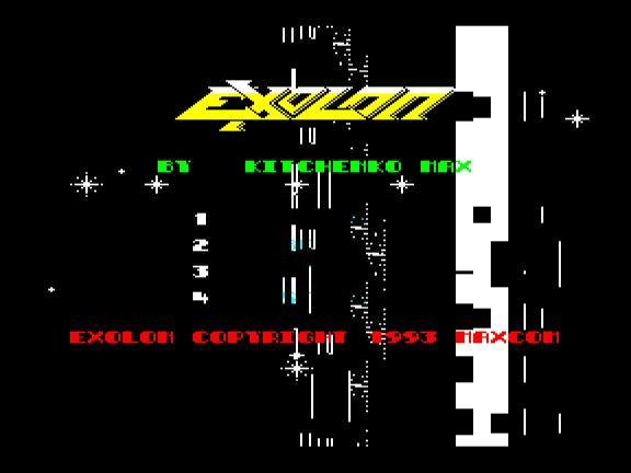

  10. #450
    Tim0xA
    К вопросу о таймере...
    В эмуляторе b2m Exolon запускается после 50 секундной паузы с эффектами, которые видны на скриншоте. В VV Exolon работает без нареканий.
