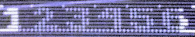

    Судя по всему, нашлась причина "фонового свиста" при воспроизведении wav-файлов, в оригинальном плеере "Wave AY", в эмуляторах "Emu" и "VV".
    Судя по всему, если в эмуляторе Emu80 решится проблема с "чтением на лету", то в нём "фонового свиста" не будет.
    Накидал ещё один тест для ВИ53, который перезаписывает счётчик таймера, когда его старший байт становится равным 00h.
    В тесте перебираются режимы 0,2,3,4. Для перехода между режимами используются клавиши "УС" и "СС" (типа 0 "УС" 2 "СС" 3 "УС" 4 "СС").
    В режиме 0 горит "РУС/LAT" - для обозначения начала цикла теста.
    А сейчас о результатах.
    На реале 02-ом, в v06x и Emu80 - только в режиме "3" на выходе видим меандр; в остальных режимах "тишина", на осциллографе - прямая линия, нет ни каких импульсов.
    В эмуляторах Emu и VV - в режиме "3" на выходе видим меандр; в режимах 2 и 4, на осциллографе - видим импульсы, во вложении фото экрана осциллографа.
    Во вложении rom теста и исходник.

    KTSerg, Спасибо за тестик, благодаря ему удалось обнаружить ошибку. Обновил VV, ссылка в подписи.
