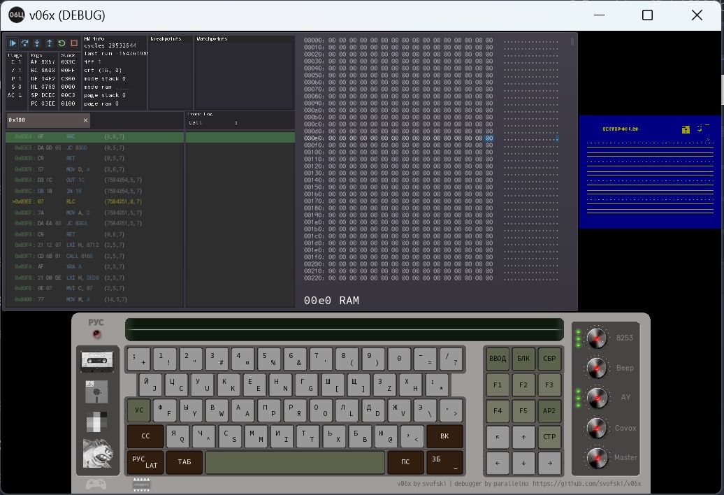

    Ну раз все, то и я. Новый релиз v06x-godot, с эпическим дебаггером от parallelno и исправленным бордюром в сеточку.
    https://github.com/svofski/vector06sdl/releases/latest
    Странное поведение всплывающих окон подсказки.
    Навожу указатель мыши на зону точек останова и вачдогов, всплывает подсказка, окно подсказки увеличивается (изменяется масштаб окна и текста), подсказка исчезает. Процесс повторяется. Изменения происходят с интервалом меньше секунды, внимательно прочитать не успеваю
    Текст листинга (для меня) темноват, очень сложно разглядеть, что там вообще написано
    Это в вин7/64.
    Последний раз редактировалось KTSerg; 18.08.2023 в 07:47.

    Я даже не знал, что там есть подсказки. У меня они тоже плохо работают, но когда работают, просто показывают тот же самый текст. Может быть @parallelno прояснит что они значат. Если они ничего дополнительного сказать не хотят, я бы их убрал.
    Сделать текст листинга поярче пожалуй не помешало бы. Согласен.
    Когда открывается окно для добавления вачдога, там на полях то-же появляются подсказки, с пояснениями условий. Но подробности я рассмотреть не могу, из-за моргания и изменения размера окна подсказки.
    Ещё пока не разобрался, что делать когда скрывается виртуальная клава и на весь экран раскрыты окна дебагера. Как вернуть обратно "клавиатуру Вектора" - пока не понял.
    Кликнуть в экран Вектора, клавиатура появится.
    Кажется я понял в чём причина...
    Максимальное разрешение экрана 1280х1024 маловато для этого эмулятора.
    В полноэкранном режиме у меня на экране нет ни клавиатуры ни экрана Вектора.
    Даже ползунок прокрутки нех-дампа - отсутствует, не помещается на экран.
    Только если перейду в оконный режим, и вручную перетяну/растяну границы окна эмулятора, вот тогда "экран Вектора" появляется.

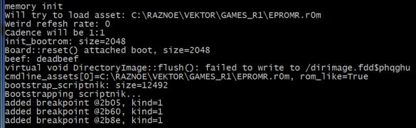

    Сейчас вот пытаюсь разобраться, какие опции задать эмулятору, в командной строке (FARa), чтобы сразу после запуска был переход в дебагер и остановка выполнения по адресу 0х0000. Похоже нужно создать какой-то файл со списком точек останова и указать этот файл в командной строке.
    При загрузке любого "rom"-файла, в экран лога пишется вот такое (в скриншоте).
    Три последние строки, это нормально?
    Да, это бейсиковские хуки.
    Такого крохотного экранчика у меня нет, но я могу уменьшить окно до схожих размеров и вроде все ок, хотя конечно не так красиво, как когда экран побольше, спору нет. Раскладка не самая удобная, но пока менять ее не собирался. Тут надо аккуратно сделать возможность убирать по отдельности панели дебаггера и дампа.
