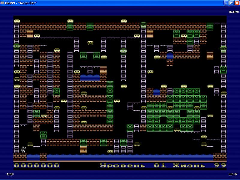

    Ramiros, а Direct-кто-там, или OpenGL сами не могут масштабировать surface своими мега-алгоритмами?
    Еще, наверное, можно просто оставлять бордюры в фуллскрине. А саму картинку рисовать так, чтобы ее разрешение было кратным. То есть фуллскрин у нас 1680x1050, а картинку мы все равно показываем 720x576 по центру экрана, или 1440x1152 с обрезанием снизу-сверху. В этих строках и у Вектора все равно бордюр.
    Больше игр нет

    не, маштабирование они делают, но это все нето, я щас попробовал другой вариант, гасить каждую реальную вторую строку, независимо от разрешения, помоему это лучший вариант
    Вот что у меня получилось в произвольном режиме:
    см. архив

    смотрится хорошо, а полоски не нарушаются при изменении размера экрана ?
    интересно а что получится если сделать вертикальные полосы, я такого ещё ни в одном эмуляторе не видел.

    в том то и дело, что теперь полоски всегда ровные и одинаковые, а вот их количество меняется в зависимости от размера окна

    Раз все равно этот эффект не имеет ничего общего с реальным миром, почему бы не сделать его настраиваемым, или не сохранить несколько вариантов?

    А смысл? если размер окна кратен разрешению вектора, то в обоих вариантах результат одинаковый, а в произвольном размере окна выигрыш нового метода налицо.

    Ramiros, а почему TV Effect не распространяется на бордюр?

    Ramiros, всё бы хорошо, но помоему полоски получились слишком тонкие, их почти незаметно
    в оконном режиме ещё более менее различить можно, но в полноэкранном их вообще почти не видно, может их сделать потолще ?
    просто для OpenGL это две разные текстуры, одна с разрешением 512х256, другая 8х288, через фильтр прогоняю только первую, вторую прогонять есть ли смысл при ее разрешении 8 по горизонтали?
