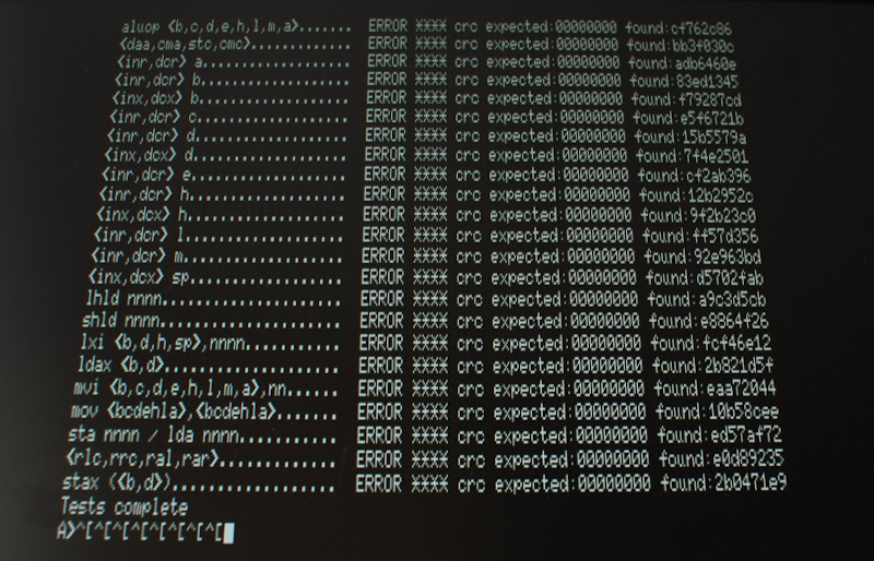

    Новый снепшот, ревизия 353: http://code.google.com/p/vector06cc/downloads/list
    Изменения в процессоре T80:
    1. Вычитания в АЛУ оставляют в регистре флагов инвертированый флаг AC
    2. Сдвиги не влияют на флаги, кроме C
    3. STC/CMC/CMA не изменяют флаг AC
    4. В результате операций АЛУ "И" флаг AC равен (BusA(3)|BusB(3))
    5. DAD не изменяет флаг AC
    6. RESET не сбрасывает флаги, SP и аккумулятор
    Кроме того:
    Обновил начальный загрузчик до "версии 3" от TimSoft. Теперь программа Pillars запускается с кассетофона.
    Обратно посадил аудиоклоки на отдельный ФАПЧ до лучших времен. Предыдущая версия не грузилась с кассеты.
    Всем большое спасибо за участие!

    Время прогона теста воодушевило меня на реализацию warp режима. Теперь (r357) свитчи 8,9 работают так:
     ON  ON    нормальный Вектор
     ON  OFF   меедленный клок, можно любоваться огоньками
     OFF OFF   ручной клок на KEY1
     OFF ON    Warp: 6MHz/no waitstates
    Warp работает так: CE процессора переключается с ce3 на ce12, но поскольку видео система остается где была, получает он только те ce, которые не перекрыты video_slice'ом. А таких получается, как это ни обидно, всего в два, а не в четыре раза больше. То есть, общая скорость проца в варп-моде выходит 6МГц вместо трех. Поскольку в таком режиме в оригинальном распределении циклов смысла уже нет, в нем не работают и традиционные векторовые вейтстейты, то скорость чуть больше чем 2х.
    Интересный момент, что на самом деле можно вместо
    cpu_ce <= ce12 & ~video_slice;
    вбить
    cpu_ce <= ~video_slice;
    -- то есть запустить всю систему на 24МГц. В таком режиме все работает, но не получилось запустить дисковод. Зато на 6МГц (дисковод на самом деле тогда работает на все 12, ему-то video_slice пофигу) -- получилось после некоторого скрипа. Заодно пару глюков исправил ;)
    В принципе и фиг с ним. На 24 (=12) МГц, конечно, есть тема -- весь прогон 8080-еьесиськера занимает смехотворные полчаса. Но он-то уже весь прогнан. Зато какой теперь угарный Put Up!

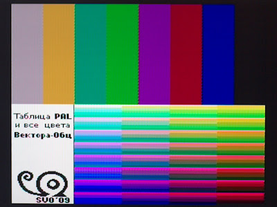

    Сделал краткое описание ПАЛ-кодера:
    http://sensi.org/~svo/verilog/palencoder/

    По просьбе ivagor-а отсортировал цвета 0-63 для фотографии в "естественном" порядке. Ждем вердикта по поводу истинного количества цветов в моем фотоаппарате =)
    Кстати говоря, все картинки в более крупном виде лежат тут: http://picasaweb.google.ru/svofski/PALEncoderArticle

    На мой непросвещенный взгляд, число градаций красного и зеленого как минимум в 2 раза меньше, чем в эмуляторе (и, скорее всего, на VGA).
    ---------- Post added at 01:06 ---------- Previous post was at 01:04 ----------
    Еще "помеха" на некоторых цветах - в чем, по-твоему, ее причина?

    Ну да, безусловно цветов меньше. Фотография теряет часть отчетливо различимых полутонов, особенно красного. Но все равно видно, что скачки между соседними цветами сильно более грубые, чем в RGB.
    ---------- Post added at 23:09 ---------- Previous post was at 23:07 ----------
    Не уверен. А вы с какой целью интересуетесь? =)

    думаю, что ее там (на однотонных протяженных по горизонтали участках) быть не должно, т.е. это повод для улучшения кодера.

    Максимум чего можно сделать в текущей конфигурации — это пересчитать все для 8*Fsc, но не факт что это поможет. Когда-нибудь, может быть.

    Ожидая чего там с растрами на исправленном Векторе, попробовал сделать 8 отсчетов на 2 пи. Эффект немного неожиданный: цвета стали очень насыщенными, красивыми, но почему-то практически перестало ощущаться влияние черезкадровости. Например, загрузочная картинка всегда одинаково ярко желтая на ярко-синем. От выключения чередования чего-то меняется, но несущественно. Tim0xA, как там твой телевизор, не хочет отведать 8*Fsc? Я пока не коммитил ничего...
    соф и поф: http://sensi.org/~svo/b/vector06cc-8fsc.zip

    svofski, на ТВ картинка отличная, чередование совершенно незаметно, в МикроДОС текст стал более читабельным. Попробовал зафотать, но со вспышкой фотки вышли не очень. Поверь на слово - картинка просто супер!
