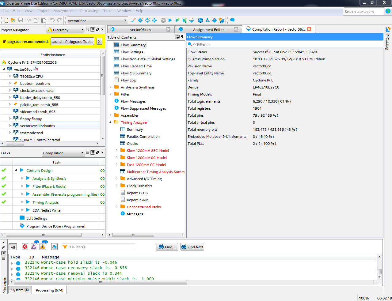

    Для начала попробуй просто собрать проект WxEDA, поменяв чип в проекте на свой. Сразу будет видно влезает, или нет.
    Не знаю, то ли проект собирал. Вроде "WxEDA".
    Поменял только чип, ошибок нет, есть куча предупреждений и "Timing Analizer" горит красным.

    Смущает , что в окнах "Assignment Edit" и "Pin Planner" описаны подключения к пинам чипа только сигналы Beep и VGA_G[].
    Или просто эти таблицы сбрасываются при смене Чипа?
    PS. Точно таблицы сбрасываются при замене Чипа.
    Почему эти остаются, пока не понял.

    В проекте "WxEDA" переназначил пины, после компиляции критических ошибок нет.
    Залил, на разъёме VGA, осциллографом есть КСИ, ССИ и на "VGA_В[0]" постоянные импульсы соизмеримые с ССИ (частота вроде чуть выше), но на пиксели не тянет.
    На выходах S_VideoC/V - ничего нет. Назначал пины для всех VGA_B[x] - на одном из них постоянные импульсы, на одном "1", на остальных "0".
    В итоге, пока не взлетел.
    Хотя, скорее всего нужно с чистого проекта начать. Так как после первой компиляции Квартус крашился, и при последующих открытиях проекта были сообщения о "Database error". Но как ни странно, за 4-5 компиляций критические ошибки базы исчезли, и проект компилировался с обычным количеством использованных ячеек.
    Я после назначения пинов сделал Экспорт этой таблицы в csv-файл, а вот как её импортировать?

    Какое-то светопредставление. Попробуй сделать проект помигать светодиодом, убедись, что система вообще способна функционировать. Все симптомы типа не встающих драйверов, каких-то не тех версий, постоянных синих экранов итд намекают на то, что тут дело не в Квартусе.
