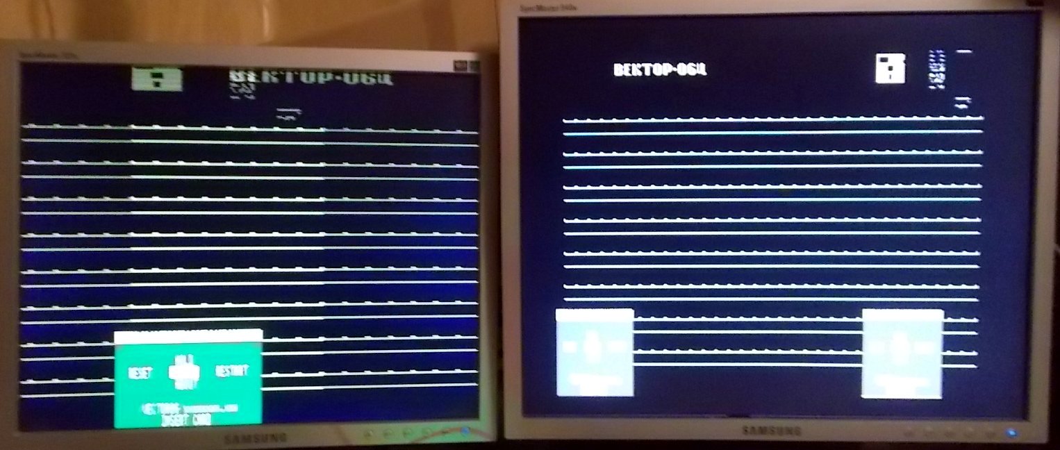

    Прогрел феном SDRAM и Alter-у, плата перестала реагировать на изгиб/кручение.
    Не могу понять как переключить VGA-выход на VGA-режим.
    VGA-выход судя по всему работает в TV-режиме. При этом Меню на VGA-выходе одно, а на S-Video их два (уже нормы).
    Левый монитор подключен к VGA-разъёму платы. Правый - показывает захват TV-тюнера с S-Video выхода.
    Синий оттенок фона на мониторе TV-тюнера это глюки фотика, т.к. реально изображение ч/б.

    В файле videomod.v в соответствии с `define из главного модуля подключаются те или иные сигналы. Если нету уверенности, какой именно блок оказывается выбран, можно туда вписать какую-нибудь заведомую чушь, чтобы компилятор выдал ошибку. Тогда будет наверняка известно, что работает именно этот блок.
    В главном модуле в define оставлен только WITH_VGA, объявления ТВ, композит и PWM за комментариями.
    Объявление SVIDEO на картинку (VGA-выхода) не влияет.
    в файле videomod.v компилируется раздел WITH_VGA.
    Но картинка на VGA-выходе явно в два раза шире чем нужно и не вошедшая часть отображается в следующей строке. И видно, что картинка по вертикали не помещается на экран.
    В общем, при объявлении WITH_VGA, формируется картинка для ТВ, а не VGA-монитора.
    Может я ищу то, чего нет? И в проекте не предусмотрен вывод на VGA-монитор?
    А на VGA-разъём просто выводится RGB-сигнал для TV ?
