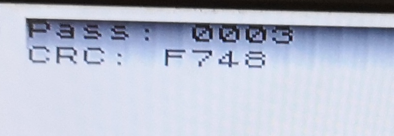

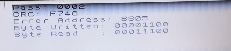

    Мы оба были правы. Да память сбоила, но после поднятия напруги до 5 вольт все пошло нормально. Одна МС видно чувствительна к питанию. Тест отличный, всем рекомендую.
    Как можно вычислить эту МС?

    По адресу (диапазон A000-BFFF) и сбойному биту (бит 4) рискну утверждать, что сбоила D51. Рад, что тест помог и все так легко удалось исправить.
    Сделал варианты с протоколом на 32 ошибки, не хотел выкладывать до проверки, теперь ближе к вечеру выложу.
    Кстати, memtest (и его следующие варианты) универсальны и годятся для любого клона вектора (06Ц, 1200, криста-2, 6128). У 6128, конечно, будут проверяться только "основные" 64 Кб (можно доделать полную проверку в специальной версии для 6128). И у кристы-2 результат печатается синим на черном, что не особо контрастно, тоже можно переделать.
