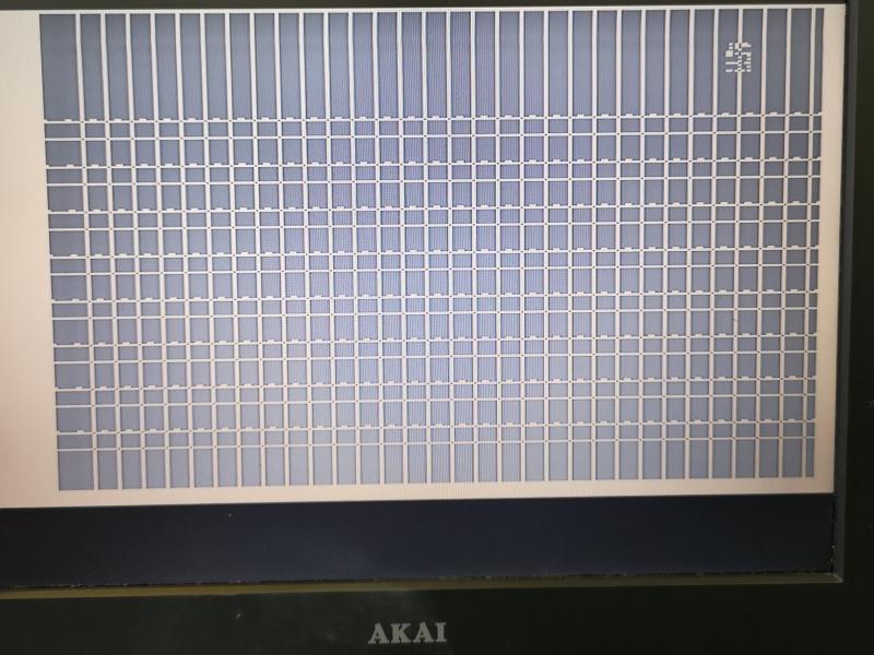

    Палитра у меня в планах, вся комплектуха уже есть. Добью второй Старт, неправильно подали питание, и несколько МС ОЗУ взорвались. Потом РУ2 и герконовая клавиатура. Сдвиги уже есть.

    shapipovo, можете перевыложить прошивку D75? Я ее точно качал, но сейчас не могу найти, в какой каталог скопировал. Почти на 100% уверен, что в VV в комплекте правильный Ваш вариант, а вот в emu до сих пор какой-то странный.

    shapipovo, спасибо, я почитал дальше и узнал/вспомнил, что правильный дамп палитры заканчивается байтом 00, т.е. в современных версиях VV правильная палитра 1200 (в emu неправильная) и не нужно заново дампить.

    shapipovo, посмотрел цвета, которые выдаются со считанной реальной пзушки палитры. Считывали пзу палитры D75, как я понимаю, а есть ли возможность считать вариант D74?
    Поясню, чем вызван интерес к возможным другим вариантам пзу палитры. Некоторые цвета близки, но не совсем совпадают с приведенными в руководстве программиста. Я этому руководству доверяю не полностью, там уже выявлено много несоответствий реалу, но желательно уточнить. Что в реаловском пзу однозначно хорошо - режим 512 не полосатый, это точно правильно.

    На всякий случай напишу, чтобы у авторов эмуляторов не было сомнений насчет того, какой файл я смотрел - все же нашел на другом компьютере именно тот дамп, который выкладывал shapipovo, он называется D75_512.BIN и полностью совпадает с 1200PALL.RT в современных версиях VV.
    shapipovo, я тут слегка доработал свой тест быстродействия клонов вектора (полная, с "реальными картинками" и исходниками версия в картотеке), теперь он должен нормально показывать результат и на старте. Пожалуйста попробуйте на своем реале, если есть возможность сфотографировать экран с результатом или сохранить скриншот с тюнера. В процессе тест "мусорит" на экране, но в конце должен выдать вот такую картинку
