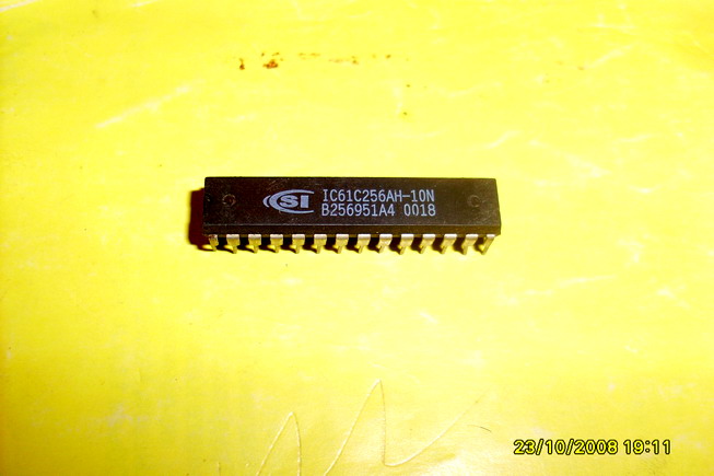

    Цитата Сообщение от Example626 Посмотреть сообщение
    А что ещё можно с памятью сделать? Какую-нибудь побыстрее нельзя замутить? Я не говорю про DDR, но вот, например, от приставки какой-нибудь или ещё от чего.
    Сейчас доступна статика на 10нс (100МГц) правда корпуса либо SOJ либо TSOP-2
    Alliance Memory SRAMs
    Samsung SRAMs
    Cypress SRAMs

    Порылся у себя в старом железе и вот что нарыл:
    Это статическое ОЗУ на 32 кБ (8-разрядное). В DIPе. Время доступа - 10 нс. Ещё несколько (штуки три) таких - и мне пока хватит.

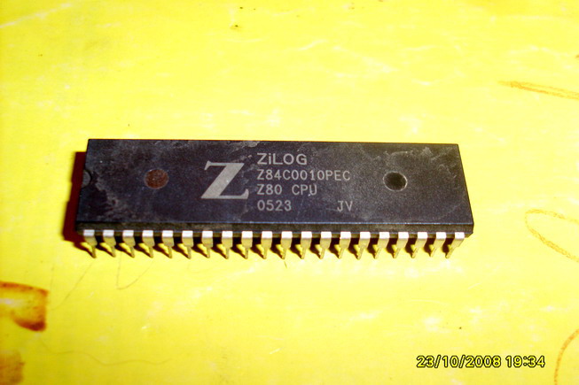

    Z80 на 10 МГц. Оказывается, у меня и такой есть.

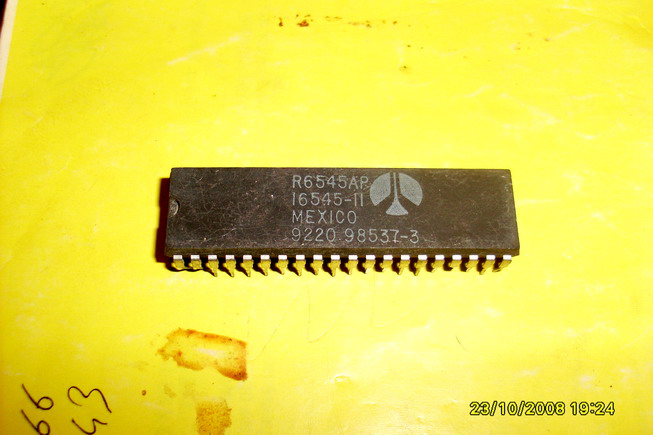

    А вот этот зверь меня озадачил - это какой-то видеоконтроллер. Как им пользоваться - не пойму. И можно ли приспособить - не знаю. В даташите мало что понял, так как по-английски не очень.

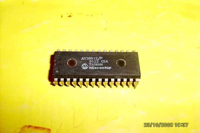

    А это на закуску. И главное - я был удивлён производителем. Вот уж не думал.
    6845 - MDA, CGA, EGA, ну и ещё кое-где применялся
