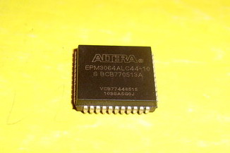

    Black_Cat, вот есть несколько таких:
    EPM3064ALC44-10
    Можно с ними что-нибудь замутить?

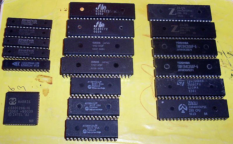

    Пошарился по сусекам и вот что выгреб:
    На первое время, в принципе, только логики не хватает. А уж музыку какую из всего этого замутить можно... Аж семь музыкальных сопроцессоров.

    P.S. Из твоего комплекта можно 128 собрать (4 микрухи статики по 32кб, процессор и музыку прикрутить 8912 или YM2149)
    можно, если разберёшься с ПЛИС
    Мути - http://zx.pk.ru/showthread.php?t=2259 .

    fan, а можешь подсказать хоть чем её прошивать, ПО для разработки и отладки и т.д.? К тому же у неё питание 3,3 Вольта - как уровни с ТТЛ подогнать? Я её из схемы выковырял - там её выводы напрямую к микросхемам ТТЛ (5 Вольт) подсоединены. Сама она запитана от 3,3. Это нормально?
