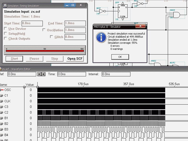

    fan, попытался набросать проект в Max+Plus II. За основу взял узел генератора от "Пентагона-128". Вроде что-то получается. Но битый час бьюсь с одной проблемой - в симуляторе задано окончание симуляции 1 мс, однако через 500 мкс симуляция заканчивается и выдаётся вот это:
    Не могу посмотреть дальнейшую обработку сигналов. Я по-честному пытался разобраться, но не смог. Подскажи, если знаешь.

    Цитата Сообщение от Example626 Посмотреть сообщение
    ...в симуляторе задано окончание симуляции 1 мс, однако через 500 мкс симуляция заканчивается и выдаётся вот это:...
    Возможно: "Закончились" входные сигналы (Clock, Reset и т.п.).
    Обычно, так бывает, когда увеличиваешь время симуляции.
    Нужно заново определить все входные сигналы.
  5. #45
    07.08.2007
    Нижний Новгород
    77
    DDp, СПАСИБО. Решение лежало на поверхности. А я лазил в глубины неизведанные.

    Вродетам всего один входной сигнал . Его глобально можно задать и внезависимости от времени симуляции он не "кончится" (по крайней мере в квактусе можно было так сделать).

    Да, один - именно он и был недописан.
    А как глобально задавать, я не знаю - разобраться бы с тем, что уже понимаю.

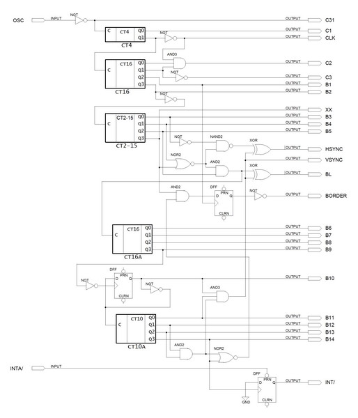

    PS
    Наконец закончил схему генерации сигналов развёртки. Простое повторение схемы от "Пентагона-128" не проканало - "железная" схема была рассчитана на некоторую инертность сигналов, в результате чего асинхронность некоторых узлов прокатывала. Здесь же пришлось вылизывать, чтобы не было нежелательных "клыков", создающих ложные импульсы.
    Вот что получилось:
    Большинство наименований сигналов взято со схемы "Пентагона-128".
    Проба пера, вроде, состоялась. Ещё немного доделать и можно начинать "пробу паяльника".

    Глобальный клок где то в накрутках самого проэкта должен задаваться , на как это конкретно в максе делается я без понятия .
    По глюкам при симуляции есть два основных момента - в библиотеке элементов (74F**) есть кривые элементы %) , Если симулировать шибко большёй частотой , то и глюков будет море , лучше ваще симулить той какая будет в реале .
    Я это заметил, когда синхронный счётчик 74193 оказался не совсем синхронным. В итоге - все сигналы в кучу.
    В результате я решил вообще отказаться от встроенных библиотек, и прорисовывать элементы вручную.
    Уж если рисовать охота то можно уже на каком нить HDL содержимое блоков нарисовать трудного абсольютно ничего
    например 4битный счетчик с асихронным сбросом будет выглядеть так (Verilog)
    reg [3:0]Cnt;
    always @ (posegde CLK or negedge nReset)
    if (nReset = 1'b0)
      Cnt = 0;
    else
      Cnt = Cnt+1;
    гораздо проще чем примитивами рисовать
