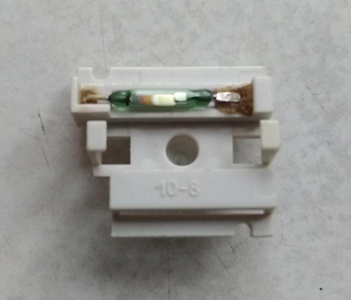

Фото кнопки с герконом. Такие же кнопки применяются в клавиатуре ЕС1840. Длина стеклянной части геркона - 10 мм. Из опыта - очень легко выламываются выводы геркона при их формовке для монтажа.

Не могу понять, как снимается верхняя часть кнопки. Думал, достаточно отжать эти боковые защёлки...
