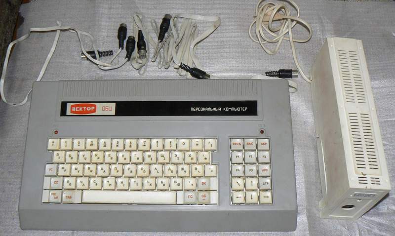

    Сегодня я тоже стал обладателем "Вектора 06Ц" аж с блоком питания и кабелями. Комп юзанный но с пломбами Пока не включал. Книжек жаль нет. Где бы распиновочку разъемов позаимствовать?

    Цитата Сообщение от Tim0xA Посмотреть сообщение
    Нашему полку прибыло У меня на сайте лежат схемы, там есть распиновки всех кабелей. А книжки я собираюсь на днях отсканировать (для "В06Ц" и для "В06Ц.02"). Какой-нибудь софт прилагался к Вектору?
    Когда будешь сканить, если обложки цветные оставь их в цвете - места много это все не займет когда ужмешь. Зато хоть будет представление об реальном цвете.
    Нет софта не было тоже. Только компьютер с блоком питания и проводами.
    Вот собственно фото красавца
    Последний раз редактировалось Mick; 21.10.2008 в 19:27.
  8. #28
    Tim0xA
    Чернобелые они, невзрачные.
    Хорош, курилка А клавка-то, видимо, емкостная, судя по форме клавиш?

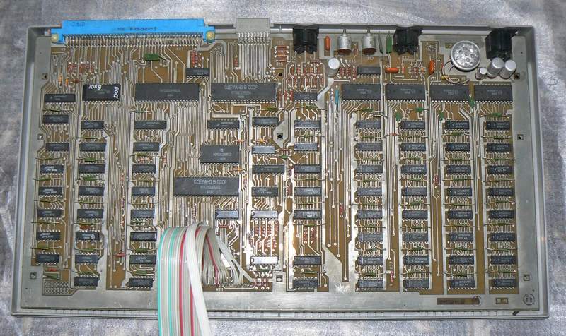

    Фиг его знает, но душа исследователя, живущая во мне переборола меня и я его разобрал. Фото ужал, но в целом дает знатокам представление о типе клавы и тому подобное.
Название:	вектор 06Ц_клавиатура.JPG
ID:	9364   Нажмите на изображение для увеличения.
Название:	Вектор 06Ц_плата.JPG
  10. #30
    15.06.2006
    S.Pb
    5,791
    клава герконовая?
