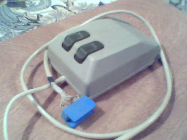

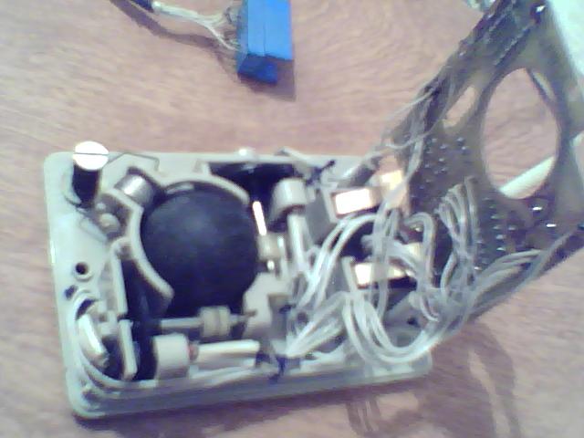

    Цитата Сообщение от esl Посмотреть сообщение
    сорри за офтоп,
    но для темы про Корвет, можно фото это зверя
    снаружи и внутренности ??
    спасибо.
    Есть возможность сделать снимки только Веб-камерой, поэтому какчество соответствующее...

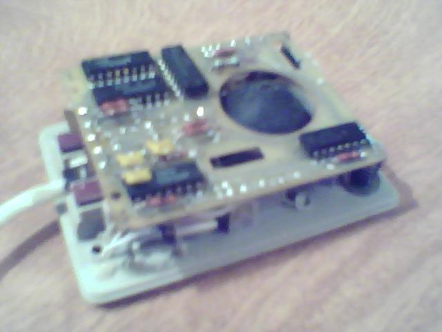

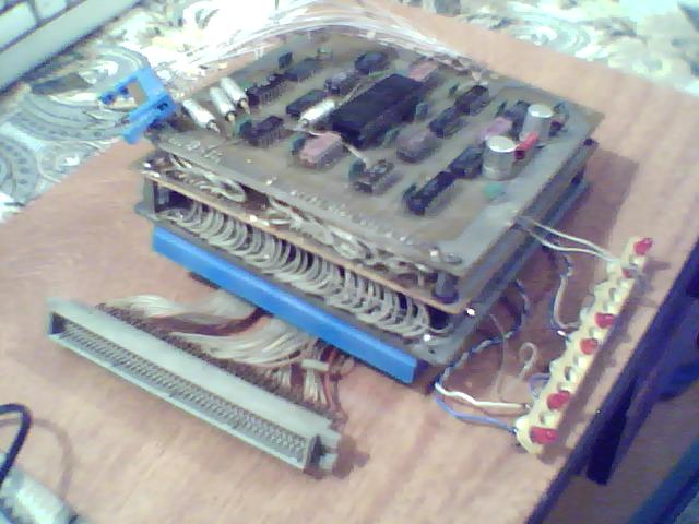

    Цитата Сообщение от Syntal Посмотреть сообщение
    Слайды! Слайды!
    Если Имелось в виду, "фото бутерброда в студию", то попробую, в текущем состоянии он выглядит вот-так...
    Плата на которой были собраны контроллеры Yamaha и мыши, от этого бутерброда уже отпаяна (давно), а с ней это выглядело ещё круче
ID:	48170   Нажмите на изображение для увеличения.

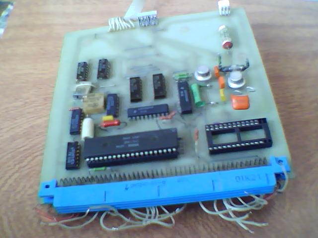

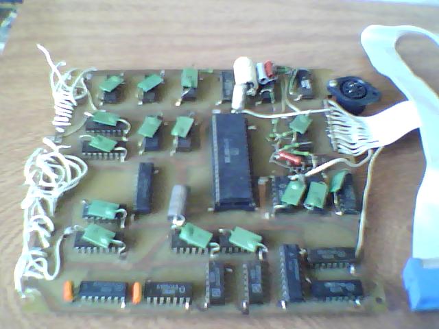

    Ещё пара находок "в закромах".
    1. Совмещённый контроллер дисковода по схеме из Вектор-Юзера, и мыши мм8031.
    2. И совмещенный контроллер звуковой ym2149f и той-же мыши мм8031. На плате панелька без микросхемы - это место установки Дешифратора адреса, для обращения к устройствам на этой плате.
    Первый вариант делался "на сторону", вторым сам пользовался.
ID:	48209   Нажмите на изображение для увеличения.
    А в каких прогах мышь использовалась?
    Вторая плата я так понял уже относительный новодел? ЛУТ? И почему стоит СНП34-мама? Каков конструктив (что во что втыкалось)?
