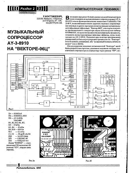

    Цитата Сообщение от Jons Посмотреть сообщение
    подскажите плз, распиновка AY-8-8910 и YM2149F одинаковая? или это одно и тоже? и чтоже мне с клавиатурой делать помогите плз, есть ли у кого есть лишняя герконовая?
    Эти чипы не одно и тоже, но совместимы и взаимозаменяемы, хотя говорят что у них достаточно разное звучание.

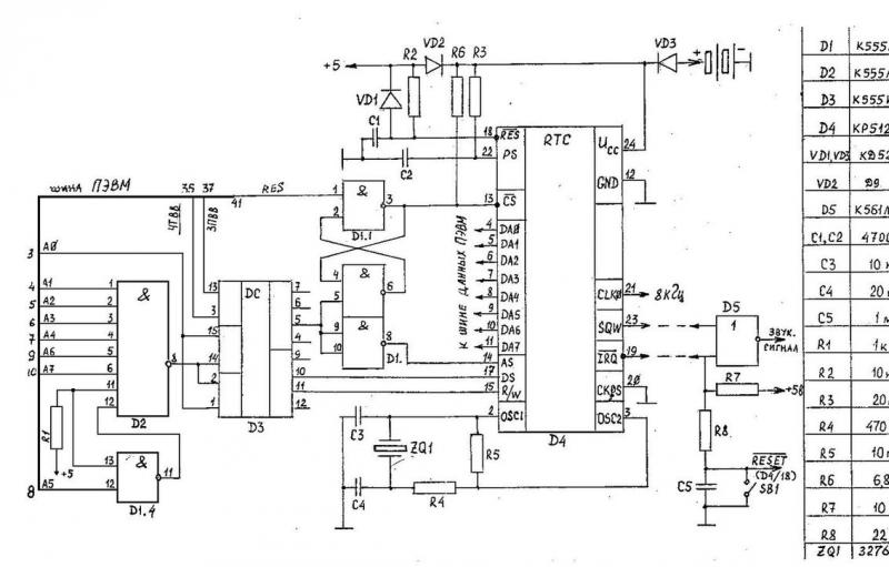

    Добрый день!
    Помогите восстановить список деталей схемы часов Омского варианта.
    На принципиалке табличка с перечнем просто обрезана, может у кого осталась инфа или платка такого девайса?

    D1 - ЛА3
    D2 - ЛА2
    D3 - ИД4
    D4 - 512ВИ1
    D5 - 561ЛЕ5 (скорей всего)
    обвязку ВИ1 можно посмотреть по другим схемам
