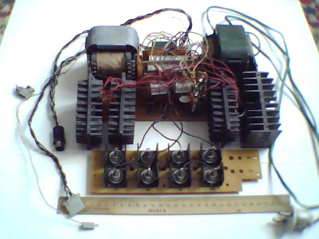

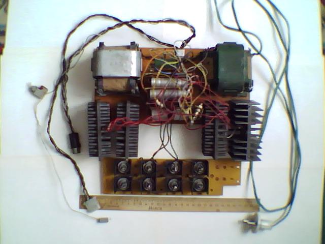

    Блоки расширения и дисковод питались вот от этого чуда... в котором не менее 5-ти кг.

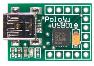

    Не нужно изобретать велосипед, есть отличный дешевый CP2102, бац - и виртуальный COM-порт у вас в кармане.
    У него на сколько я понял UART 3-ех вольтовый.
    И всеравно его нужно дорабатывать для гальванической развязки.
    Вирт.СОМ практичнее, зная протокол, блока ЛВС (воткнутого в ПУ), любой желающий может писать свой софт для РС.
