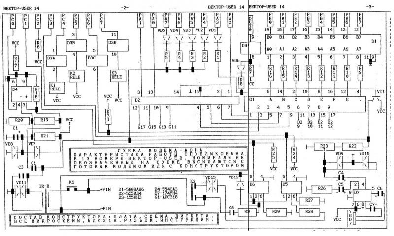

    Полная схема АОН-а для Вектор-а.

    Да, с такой схемой и без софта. Мечта палеонтолога.

    Собрал инфу и программы по двум модемам в архив
    Надеюсь KTSerg поделится исправленной и дополненной схемой TELECOMa V1200
    TELECOM V1200 - это модем который есть у меня?

    Пардон, перепутал, речь шла о программаторе
    А ещё схемы (варианты) есть?
    У меня модем похож по схеме на 1200V, только установлено две реле, резистивная матрица (на порт А) всего 4 бита. Нет микросхемы 140УД, но есть 555ЛП8 и 293ЛП1Б.
    Такое чувство, что переходный вариант между 1200V и V1200.
