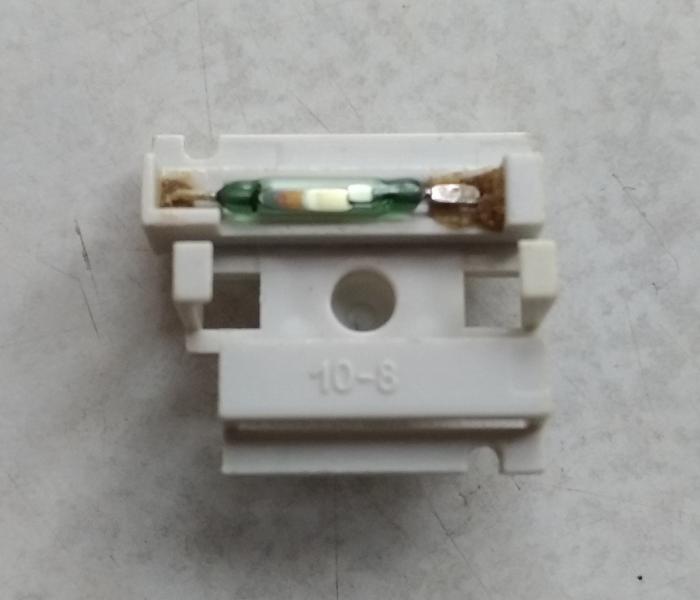

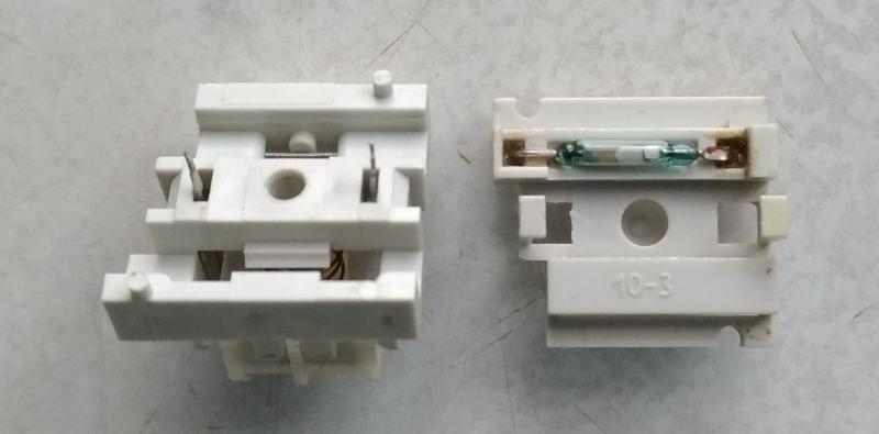

    Фото кнопки с герконом. Такие же кнопки применяются в клавиатуре ЕС1840. Длина стеклянной части геркона - 10 мм. Из опыта - очень легко выламываются выводы геркона при их формовке для монтажа.
    Вложение 68085
    Не могу понять, как снимается верхняя часть кнопки. Думал, достаточно отжать эти боковые защёлки...
    Отправлено с моего POCOPHONE F1 через Tapatalk

    Кнопки припаяны к плате в 4-ёх точках. Две с боку это геркон, а две центральные это металлический "экран" внутри кнопки. Пока его (экран) не отпаяешь, кнопку не разберёшь.

    Поздно увидел, тем не менее, вот фото... Обязательно удалить компаунд, фиксирующий геркон на основании кнопки, т.к при замене геркона его трудно вставить в отверстия. Несовпадение расстояния между ножками геркона и кнопки может привести к поломке геркона при монтаже.
