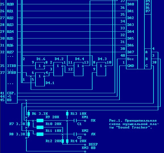

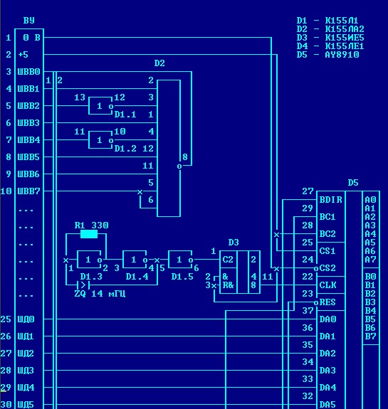

    19.12.2008
    Toronto
    110
    cхема cего дейвайса:
