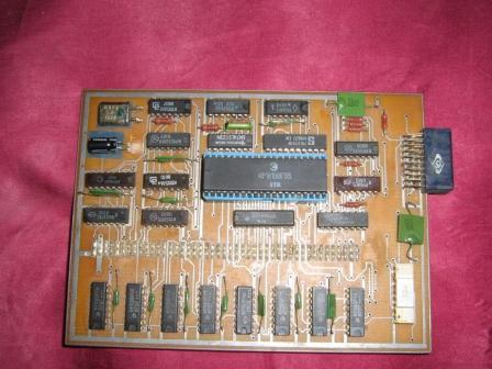

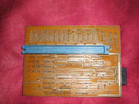

    Tim0xA, В начале 90-х годов, на заводе "Прогресс" в Астрахани, группой энтузиастов был разработан контроллер ГМД совмещенный с КД. Так как МикроДос без КД не работала(она грузилась в КД), было принято решение ввести в контроллер "усеченный" КД объёмом 16Кб, на восьми РУ6, этого достаточно для работы ОС. Надо отметить, что СР/М 39 работает с КГМД и без дополнительной памяти. Добавлялся загрузчик на РТ5, на "родной" нога в ногу напаивался ещё один с прошивкой "загрузки с диска" (кроме ног CS 18+19), т.е. можно грузиться или с кассеты или с диска.
    Попробую прикрепить фото сего "девайса":
ID:	11715   Нажмите на изображение для увеличения.

    dumon, этот КНГМД+КД серийно выпускался?
  6. #76
    20.04.2009
    Ярославль
    20
    Jons, Сосканирую, поделюсь. Есть штук 5 собранных КГМД, но без ОЗУ.Глянь в "Железо".

    ivagor, Серийно-нет. В последствии он стал прообразом КНГМД для Вектор-6128. В него можно ставить память РУ5 (объём уже не помню). РУ6 применялись ввиду дефицита РУ5....Начальству завода выпуск был не интересен, изготовил сам порядка 50 штук, есть в наличии 5 штук, без ОЗУ ( под СР\М-39). ОС идут стандартные, без вмешательств.
