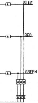

Привел выхлоп в порядок.... по схеме... эффект не замечен.... все так же
Может сделать выхлоп отдельно? Т.е. забабахать платку, сделать выхлоп алтернативным.... есть идеи?

Попробуй подключится напрямую к БМК (Т34ВГ1 или что там стоит):
Красный - вывод 11
Зеленый - вывод 12
Синий - вывод 10
Синхросмесь - вывод 43
На Bright пока забей. Если пал-кодер от CHRV, то движки переменных резисторов для RGB установи в среднее положение. А резистором на синхре попробуй добиться устойчивой картинки и фотку сделай если можно...

Подрубился напрямую... все ОК... синхра стоит на месте железно...
Как теперь сигнал яркости замешать правильно?

Да, яркость большая... задушу немного резисторами... За схемку спасибо!

Подозреваю что рас так заработало , то напрямую на кодер достаточно подавать только SYNC , а остальное оставить как было .
Я так понимаю раньше подавался сигнал VIDEO со второй ноги разъъёма ?
Да синк был родной.... там еще проблема в делителе есть, вместо белого немного розовый... Поэтому я делаю отдельный выидеовыхлоп... там меньше геморра....
