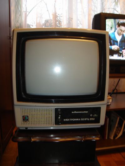

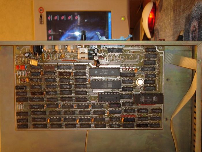

    Коллеги, доброе время суток.
    Появился наконец-таки у меня "живой" zx. ( Вспоминается как и г-ном Алексеенко день когда я собрал все свои zx-овские дела и отнес на ближаюшую помойку).
    Монитор уже судя по всему "сел" окончательно, поэтому его дальнейшее использование представляется весьма сомнительным.
    Вопрос №1: Можно ли использовать SVGA монитор, и если нельзя где бы можно достать/купить монитор для ZX?
    + Ко всему этому при попытке что-либо считать с дисковода 5''25 (любу. дискету)TR-DOS выдает что-то типа
    "Disс error
    Trk 0 Sector 9
    Abort/Rerty/Ignore
    Disс error"
    Вопрос №2
    Можно ли как-то вернуть к жизни имеющийся дисковод. Если нельзя где можно купить дисковод для ZX (и можно ли как-то использовать на 1.2 мб)

    если есть пц, можно купить внутренний тв-тюнер за копейки и подрубить спек к rca/s-video входу (через пал-кодер)

    Вот именно такой комп я и относил на помойку, вернее в таком же корпусе. Назывался он Профи. Все время глючила кнопка включения. Да и все остальные три кнопки. Насчет дисковода, если я не ошибаюсь, у тебя стоит какой то СССР овский МС 6312(13) который и при жизни через раз работал. Попробуй найти TEAC. Или поменяй шлейф, старый наверно уже усох. А еще можно спиртиком протереть головки дисковода можно.

    через пал-кодер
    Если устроит ЧБ то можно и без онго .

    У тебя случайно схемы от твоего спека нету ?
    Последний раз редактировалось fan; 07.11.2006 в 00:25.
    ТВ-тюнер есть ... Behold 408 или 409
    Я в железках не силен, и не знаю что такое пал-кодер
    Увы нет. Этот аппарат был получен по бартеру только в субботу. Книга по Java2 + диск с семинарами по разработке на Java с Chaos Construsction '06 = ZX+Полуработающий монитор+5 коробок дискет 5.25''
