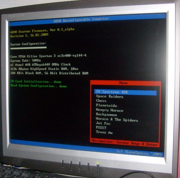

  11. #130
    20.03.2007
    Germany
    867
    Довёл своё творение до состояния "Всё заработало"!!!
    При включении с SD карты загружается стартовая прошивка, в которой (пока только это) можно выбрать платформу.
    Выбираем стрелками, нажимаем "Enter".
    В ОЗУ с карты загружается образ ПЗУ выбранной платформы, а потом собственно и сама прошивка FPGA.
    Для тестов сделал Спек 48 с родной прошивкой, и 12 ROMов с сайта zxspectrum.it
    Скриншот стартовой прошивки снизу...
    Подробнее опишу как время будет.
    Теперь выложу все сырки, рисунки плат, фотки.
