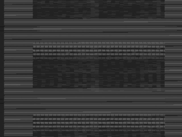

    Обнаружил что в контроллере вместо РТ4 стоит РТ11 причём с 7 ножки идёт дорожка на 1 ножку этой же микрухи и она перерезана...
    И ещё наверное с самого начала мне следовало сказать о таком нюансе что как только подключил контроллер у меня изображение было сформировано так как на фотке. Но сейчас всё нормально.... может это совпадение незнаю....

    Я недавно выяснил одну особенность этого контроллера: я так понял, что на компьютере стоит 128К памяти и ПЗУ 27512. В этом случае сигнал ROMCS с платы расширения (он подключается к 27-му выводу ПЗУ) подать на отрезанный вывод 12 ЛА2. Это важно.
    556РТ11 - аналог 556РТ4. Только у РТ4 выходы с открытым коллектором, а у РТ11 с тремя состояниями. Они в данном случае взаимозаменяемы.
    Что касается обрезанной связи между 1 и 7 выводом РТ11 - я посмотрю еще у себя на плате контроллера, как там сделано.

    КОМПОЗИТ 128 (KAY128)не имеет "платы расширения до 128к" , сама плата уже с завода 128 к.
    В смысле на свободную ножку ЛА2 контроллера подаю сигнал который приходит на 27 ногу 27512( не отрывая от самой этой 27 ноги) и это условие обязательно!!! Я правильно понял????
    Вроде так (не совсем уверенно)
    Дело в том, что если верить листку, на котором было описание подключения контроллера, то там так было сказано. А суть этой доработки состоит в том, что ПЗУ с TR-DOS должно выбираться также при условии, что на 27-м выводе ПЗУ (А14) будет лог.1.
    Я посмотрел на своем контроллере - когда-то я тоже делал такую доработку для 27512, у меня тоже дорожка перерезана.

    Будем пробовать.....
    Добавлено через 1 час 18 минут
    Подал сигнал с 27 ноги 27512 на ЛА2 - Нефига не изменилось... после слова track при форматировании в секунду пробегают цифорки =(
    Соединяю 1 и 8 ноги на РТ 11 - произошли изменения при попытке отформатировать пишет Abort, Ignore, Retry... и усё.... =(
    Может ЛН3 мозги компосирует????
    ЛН3 трудноубиваемая, может РТ11 умерла? В любом случае мне сложно сказать в чем тут может быть дело. Пройдись логическим пробником по всем входам и выходам всех микросхем (кроме ВГ93, раз она точно рабочая), по крайней мере проверишь работоспособность мелкой логики.
    P.S. Благодаря Pryanick'у найден лист с описанием подключения контроллера С-48. Качайте: http://ifolder.ru/9050921
