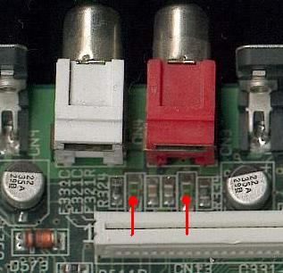

    Цитата Сообщение от ED
    Не советовал бы такое делать.
    Как придумешь, что с микшированием делать, опиши обязательно...
    докладаю:
    ну собсно наткнулся на вот.
    напрямую впринципе можно,но:
    I have buyed a CD Burner from Mitsumi, and try to connect them parallel to Amiga Audio. For my old 4xCD drive this works, but this one short the Audio Output to Ground if it don`t play anything. It seems that is now the Standard, maybe to avoid disturbtions
    как ни странно,мой двдром оказался таким же.
    собирать,в силу природной лени,ничего не стал-заюзал усилитель из мегадевайса Genius SP-G06 (200рэ в базарный день,а у мну имелось по умолчанию ).
    куда припаялсо-см фото.
    однако,сразу не заработало-видимо выходное сопротивление усилителя слишком мало,и напрочь сажало амигозвук (соответственно сидиаудио игралось нормально)-решилось добавлением,на каждый выход усилителя,резистора в 1ком.
    итого: амигозвук тише не стал.
    cdda звук отрегулировал на неискажённый максимум,и залил регулятор громкости лаком.
    просто и из подручных средствов .
