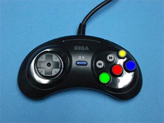

    Итак, с 3го раза удалось таки запустить вот ентот девайс:
    Девайс представляет собой "конвертер" сеговского джоя в амижный CD32шный, собран на ATTiny2313.
    Полностью пока не проверил (joytest надо на ами скинуть), но порубался немного в RoadKill (ракеты стреляют, кнопка pause работает, других кнопок не знаю)

    sv, сделать то я сделаю, но вот с почтой мучаться... Хотя посмотрим...
    Цена... Фиг ее знает, вроде что-то около 100р. должно получаться.
    Сегодня поправил код (были ошибки в CD32 части), теперь все работает как часы.
    Сейчас времянки опроса сеговского джоя приближены к вот этой бумажке (http://www.cs.cmu.edu/~chuck/infopg/segasix.txt), но можно их уменьшить раз в десять (паузы убрать) и опрос сделать почаще. Во всяком случае с моим китайским джоем работало нормально, не знаю как будет с другими.
    Вот пока текущая (опытная) схема и прошивка к ней с исходниками (за код не бейте, первый раз на АВРовском асме пишу). (см. приложение)
    В окончательной версии схема будет отличаться => отличаться прошивка.
    Расположение кнопок сейчас такое (легко меняется в прошивке, все предусмотрено):
