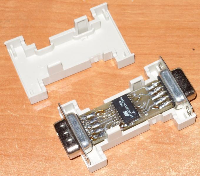

    Спаял пока первый экземпляр (см. приложение)
    В выходные буду прошивку править. Возникла тут идея: мож сделать возможность изменения назначения кнопок?
    Видется это так:
    - на ами запускается прога теста CD32 джойстика
    - на джое зажимается кнопка mode на n секунд
    - адаптер зажимает по очереди все кнопки CD32шного джоя (кроме стрелок), ждет нажатия кнопки на джое (опять же кроме стрелок), присваевает нажатой кнопке (джойстика) текущую настраиваемую кнопку (CD32). (собственно тест нужен для того чтоб видеть что чему присваивается, можно и вслепую) (сам не понял че сказал )
    - настройки сохраняются в EEPROM аврки, откуда, собственно, при включении и загружаются.
    - PROFIT! ^_^
    Девайсы вроде получаются по 100р.

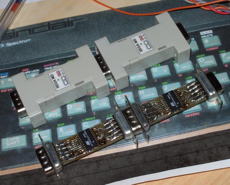

    Я таки умудрился заставить себя посидеть за паяльником.
    Итог: сготовлено 4 штуки девайсов, все прошиты (прошивку со сменой раскладки я так и не сделал , не придумал как в код пограмотней оформить, мож как-нить соберусь и сделаю). Те что в корпусах полупроверены (погонял в Roadkill немного). Полноценно проверю, наверно, в воскресенье.
    В принципе, можно легко это дело потом перепрошить - на плате есть спец площадки для программмирования.
    Да... Честно говоря не знаю как будет на шустрых амигах работать, на голой, вроде, все О.К., но на всякий пожарный освободил ножки по кварц.
    Прикладываю папку со всеми потрохами (схема, плата в Sprint Layout 4, прошивка, исходники):
