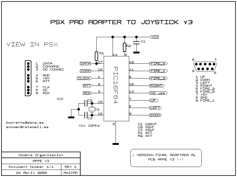

    кстате по поводу cd32 падов...
    ну собсно вот:
    http://aminet.net/package/docs/hard/appe_v32
    и причём давно
    внутренности не смотрел еще, но там куча файлов и какую-то сему надо паять..
    на сколько там сложный переходник?
    так что или эмуль,или с битого диска дампили.
    надоть с другого источника качнуть...
    надо качнуть другие релизы.
    ЗЫ поставил качаться еще 2 варианта.

    я сам ещё не смотрел (в ночь работаю),но буржуи говорят pic и всё...
    можно ж проще стардаст проверить-закинуть кондоровскую на хард (там так можно),и поменять файло анимации на то что с диска.
    пойдёт-всё ок-значит эмуль.
    непойдёт-битый образ.
    подозреваю что пойдёт..
    Добавлено через 7 часов 33 минуты
    вопросы к железячникам,касаемо вышеупомянутого проекта appe:
    pic16f84 и pic16f628 взаимозаменяемы?
    просто можно неиспользовать кварц,или можно просто поставить вместо 16f84 так же с кварцем?
    или и прошивки отличаться должны?
    Последний раз редактировалось sv; 16.11.2008 в 11:28. Причина: Добавлено сообщение

    да,можешь менять пик на 628...

    нда?..
    а вот lvd не уверен...
    ладно,всё равно другого нету..

    менять можно в 628 кварц внутрях стоит. а кусок с кварцем отрежь от схемы.

    мне на аминете попадалась другая схема с пиком без кварца. только мне кажется что все прошивки на обычный амижный джойстик, а на cd32 кнопок поболе.
    http://www.thosewerethedays.de/items...a_cd32_pad.jpg

    менять пик воможно...! ну а ежели веришь лвд а не даташитам то пожалуй используй 84
